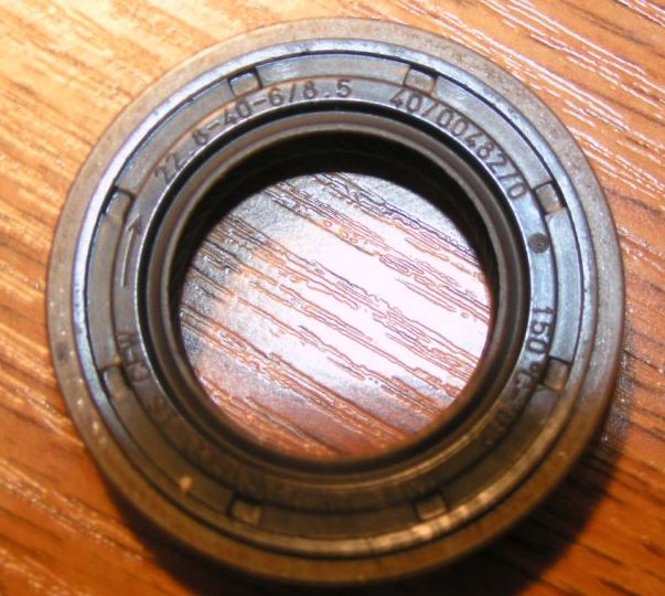

własnie dzis zakupiłem ten uszczelniacz w servisie Fiuta, koszt 18 zł, natomiast robocizna 250 zł za zdjecie skrzyni i wymianę sprzęgła oraz 100 zł za uszczelniacz :/
> Najlepsze jest to że sam
> paranoja tyle kosztów dla takiego gówienka

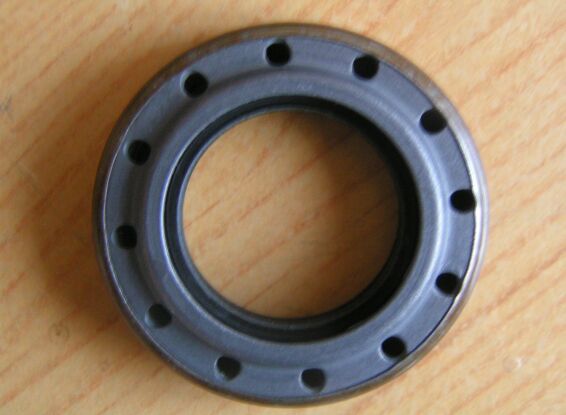

Prześlij mi fotke jak masz tego uszczelniacza i napisz co na nim jest napisane.
Generalnie to sprzedawca poprosił o VIN i sam wiedział co na przynieść
> 2 rozne moze cos doczytasz, lepszego nie potrafie zrobic
> przynieść

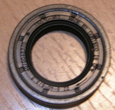

A możesz zrobić fotkę z drugiej strony uszczelniacza, chciałbym zobaczyć jak wygląda, bo skrzyni troche inaczej on wygląda.
> proszę
Dzięki, właśnie tą stronę uszczelnienia widziałem jak rozebrałem starą skrzynię i nie wiedziałem czy ten metalowy pierścień jest oddzielnie do kupienia czy też razem z uszczelnieniem, teraz moje obawy zostały rozwiane.

Witam, właśnie wydłubałem dzisiaj uszczelnienie ze skrzynki i mam inny wymiar niż Ty. U mnie jest 19,8x40x5/8.5. W sklepie gdzie kupowałem sprzedawca dał mi 3 różne wymiary, a to dlatego że nie mam już oryginalnej skrzyneczki i różnie może być. Po rozebraniu okazało się że wałek sprzęgłowy jest delikatnie skorodowany i nie wiadomo czy nowy uszczelniacz coś pomoże.
