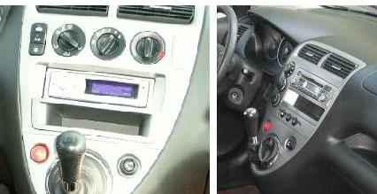

witam kolegów
mógłby mi ktoś wyjaśnić zasady umiejscowienia pokręteł nawiewu w hondzie civic, wydaje mi się że oglądane przeze mnie modele były z tego samego roku a tu dwie wersje. zob fotkę
> witam kolegów
hmm
jedna jest z klima druga bez?
jedna jest z klima manual druga z auto?
nie wiem..
Pokrętła pionowo, to klima automatyczna, swego czasu była z silnikami 1.6 VTEC, ale jakoś najęściej widzę pokrętła poziomo, czyli półautomat.
> półautomat.
Poziomo to nie pół-automat tylko manualna.

W 99% przypadkó jest tak jak piszą - pionowo ustawione to klimatyzacja automatyczna, poziomo - manualna.
Jednak żeby być ścisłym powiem tak:
-poziomo - sterowanie nawiewami przez cięgna
-pionowo - sterowanie elektryczne.
W niektórych samochodach (ale nie na polskim rynku) bywała klimatyzacja manualna ze sterowaniem elektrycznym nawiewami. Wtedy były pokrętła pionowo, ale bez opcji AUTO..
(Ale miały wiele biegów dmuchawy a nie tylko 4)
