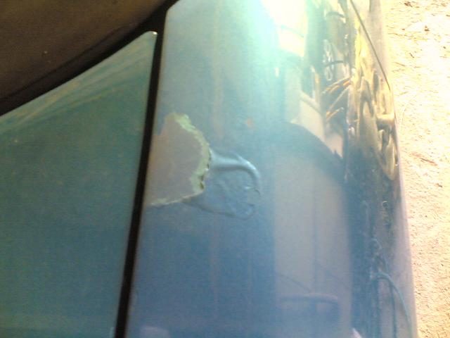

A więc: 2 lata temu zaczeło się tam coś dziać. tzn maleńki odprysk lakieru. Z czasem "bąbel" zaczął się powiększać i teraz ma wielkość monety 5 zł angryfire.gif Wiem że wtedy mogłem już to jakoś usunąć i maznąć ale nie wiedziałem że sprawy będą się tak szybko posuwać grinser006.gif
Rdzy nie widać. Wydaje mi się że błotnik był malowany po gradobiciu i dlatego lakier odpada. Na reszcie samochodu nie ma żadnych podobnych objawów.
Panowie: a teraz do sedna! Czy wedłóg Was normalny użytkownik dróg który nigdy nie miał doczynienia z malowaniem, zaprawkami itp ma szanse usunąć to coś? Jeśli tak to czym i JAK? niewiem.gif Bo do lakiernika chyba się nie opłaca ... Dodaje że jestem studentem i mam ograniczony budżet crazy.gif
Tak, żeby nie było widać, to raczej nie da rady, ale jak tylko tak, żeby nie rdzewiało to można.
Musisz wyczyścić dokładnie, do gołej blachy, na tą blachę dać podkład i później kolor. Może nie wyjdzie rdza
U siebie po czyszczeniu papierem sciernym uzywalem jeszcze
odrdzewiacza przed malowaniem.
zabezpieczyc ile tyle dasz rade.......ale ja bym ukrecil 150g farbki i prysnął element do kantu
bez cieniwania bedzie taniej jesli masz ograniczony budzet.....a i wyglad bedzie lepszy niz zasprajowana plama ( zakładam ze nie posiadasz pistoletu lakierniczego i sam nie jestes w stanie tego w miare profesjonalnie zrobić)....jezeli chodzi o tymczasowa zabezpieczenie, to jak koledzy juz pisali, oczysc i zamaluj gruntem, najlepiej akrylowym lub epoksydowym, i na to jakis podobny kolorek zeby w oczy nie raziło za bardzo

Jeśli to zrobisz sam to na podkład akrylowy + bazę dobieraną w mieszalni + bezbarwny + jakiś preparat antykorozyjny + szplachę + papiery ścierne + pastę polerską wydasz ok 80-90 zł. Wszystkie lakiery w spraju. Możesz pominąć szpachlę, polerkę i bezbarwny ale będzie gorzej wyglądać.
Myślę że lakiernik zrobi to za 150-200 zł.

Tak myślisz?To daj namiar.Według standartów lakierników do naprawy cały element.Nie licz na to że ktos sie będzie spuszczał nad plackiem 5na 5 za 100zł.Takie zycie.Tną calość,feuller,baza i bezbarwny.A jak różnica w cieniu wychodzi...stary już wyblakł i po numerach sie nie zgrał.Skąd ja to znam hmm.gif
Jedyna droga zachowująca fakty estetyki,cieniowanie i anielska cierpliwość.Da się,średnio 2 x na miesiąc się wyciszam za 70 zeta od łatki.

I dokładnie to mi powiedział lakiernik w Dąbrowie Górniczej - 200 zł od elementu. W Sosnowcu (na peryferiach) na 200 zł wycenili klepanie wgniecionego przedniego nadkola + lakierowanie.
Faktem jest natomiast że znajomi w Mysłowicach płacą 300 zł za element, pewnie dlatego tak drogo że inne miasto i kolor srebrny metalik.

To też racja. Ja właśnie ze względów finansowych staram się sam zamalowywać rdzę - a że wygląda to jak wygląda to już inna sprawa. Aerograf? Hmm, w zasadzie w komplecie z kompresorkiem jest w cenie malowania 1-2 elementów u lakiernika...
