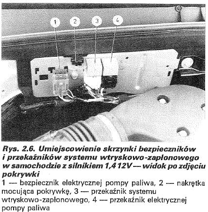

przekaźnik pompy paliwa
Moi drzodzy przyjaciele, powiedzcie prosze gdzie znajduje się przekaznik pompy paliwa.
