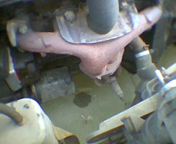

Plama oleju pod UNO (na razie mała)
W zasadzie do tej pory nie miałem plamy pod autem - ciekło wszędzie silnik i miska wszystko równo zakonserowane olejem ale nie tak żeby kapało a ostatnio po wymianie uszczelki po pokrywą zaworów, nowej pompki, uszczelki wału korbowego i uszczelniacza wałka rozrządu pojawia mi się plama. Wcześniej ubywało mi płynu i oleju a teraz poziom trzyma a plama jest - cud? Proszę rzućcie Koledzy okiem na załącznik. Uszczelka pod głowicą cieknie? (na pewno misa jest cała bo plama jest przesunieta w stronę wentylatora w stosunku do misy - na środku pod tą żeliwną rurą odprowadzającą spaliny.
Patrzę na tą fotkę i czy mi się wydaje, czy masz nieco zachlapaną olejem głowicę (tuz nad kolektorem)? hmm.gif
Podjedź kolego na spota to może Ci chłopaki (i dziewczyny) coś dopowiedzą ok.gif
Ja bym jednak stawial dalej na wyciek spod dekla rozrządu (nie wiedzieć czemu) hmm.gifok.gif
Hmm tam wszystko jest w oleju przez ten krwotok z lewej strony oraz spod pokrywy zaworów. Dziś w słońcu zobaczyłem tam jeszcze jakieś niebieskie gluty jakby z płynu do chłodzenia ale płyn trzyma poziom.

Umyj go dokładnie i od razu bedziesz widział skąd cieknie.
Jak jest wszystko czorne z oleju to nic nie zobaczysz.

Proponuję Tobie zakupić silikon olejo oraz temperaturo odporny i próbować nim uszczelnić to co się da.... ok.gif

w.g mnie ta plama pochodzi z rury od ukladu chłodzenia, ta która wychodzi z pompy wodnej tuż obok filtra oleju. Jest tam maly oring który pewnie czekan na wymiane.
raczej nie stawiał bym że to olej silnikowy bądż olej od skrzyni biegów, widać na zdięciu że plama jakby chciała już znikać(parowanie) stawiam wiec na układ chłodzenia!
