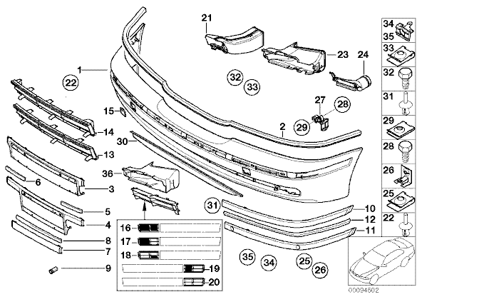

sprawdzilem, wszystkie czujniki cykaja procz jednego, jak go nacisne to zaczyna cykac wiec pewnie jest problem z polaczeniem. pytanie tylko jak sie dostac do czujnika z przodu przy tablicy. jak sie demontuje listwe na zderzaku gdzie sa czujniki?
> jak sie
Wychodzi na to, że one są "na wcisk"..
ale chodzi mi o to, jak podejść do tej listy, czy należy ją gdzieś podważyć, z której strony, w którą ciagnąć?
