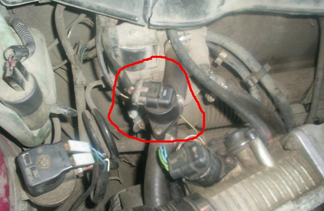

Nie wiem czy mówimy o tym samym. Mi chodzi o silniczek krokowy od gazu. Patrz załącznik

wyjmij go i wyczysc... zobaczysz czy cos sie zmienilo :>
