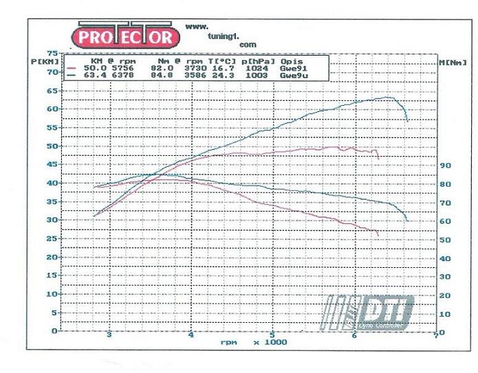

mam taki maly problem w cc 900
przy wkrecaniu na biegu jalowym w zakresie gdzies ok 4,5 do 5, 5 tys czyc wyrazne jakby czegos mu brakowalo
w czasie jazdy malo odczuwalne na niskich biegach na wyzszysz jakby lekkie poszarpywanie chyba chodzi o to co widac na wykresie poszarpany wykres mocy na gorze
podmieniałem
1 cewki obie z nowymi przewodami
2 czujnik cisnienia bezwzglednego ,
3 komputer wpiolem seryjny
kazda czynnosc wykonalem osobno na oryginalnych nowych podzespołach
co to jeszcze moze być , mozliwe ze pompa ,zalezy mi na tym zeby auto na niedziele bylo sprawne w 100%
z gory dzieki
co jeszcze moge zrobic

.... a pompa paliwa, tzn. ciśnienie paliwa sprawdzałeś???
jutro jade
jeszcze dla pewnoscii filterek paliwka sprawdze moze syf
