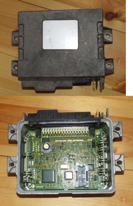

razem z silnikiem 1,2 MPI 75 dostalem takiego kompa, pomozcie mi
prosze ustalic co to moze byc za model, potrzebuje sciagnac z niego
immo, jakis idiota zerwal z niego naklejki i nawet nie wiem co to jest frown.gif.
W srodku siedzi motka Hc11F1. Moze ma ktos czyste wsady do
tego kompa? Maszyna juz poskładana mechanicznie tylko czeka na
> a na kostce pamieci jest jakies oznaczenie?
M27C512-12B3 - to jest na tym epromie w podstawce,
no w zasadzie nic nowego, w kazdym kompie taka sama pamiec jest 270751858-jezyk.gif 27c512
hmm doszukalem sie listy kompow ktore maja ta motke
IAW 18F.B4 Magneti Marelli HC11F1
IAW 1G7SP.71 Magneti Marelli HC11F1 (c/r immo)
IAW 8F.5T Magneti Marelli HC11F1
IAW 8P.22 Magneti Marelli HC11
i to jest chyba 18F.B4 - Siena / Palio 1,2 MPI
macie moze jakies opinie o tych kompach? Moze ma ktos wsad bez immo do tego kompa (18F.B4)?
Jak jaj dawałem swojego kompa do odkodowania to też był bez naklejki i kolo co to robił nawet się tym za bardzo nie stresował. Zrobił i mi beż żadnych pytań co to za auto.
> wątpie żeby Ci ktoś udostępnił wsad do motki....
wiem ze to cenna rzecz, ale potrzebuje rozkodowac tylko jednego
kompa, nie chce przeciez otwierac nowej dzialanosci i na tym zarabiac,
pozdr
> zarabiac,
> pozdr
ale przecież nie potrzeba wsadu tylko trzeba wiedzieć gdzie i co trzeba wykasować
