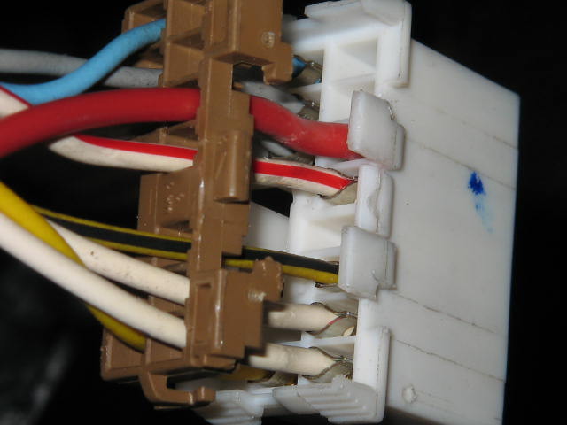

zasilanie wyprowadziłem z kostki
mase z lewej
kupiłem wyłącznik i zamontowałem
kabelki wyprowadziłem
lampke zamontowałem na blaszkach, które są zamocowane do sróbek od głośnika.

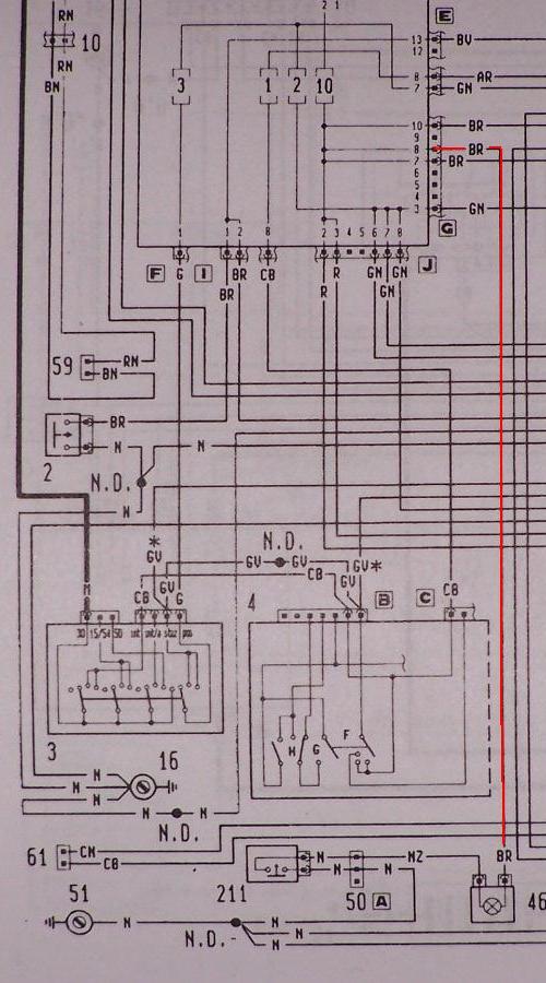

tylko cosik numeracja pinów na schemacie nie zgadza sie z kostką.
lampka po jakieś chwili troszke ciepława jest.Może nie w ten pin sie podpiołem?a miałem w nr.11 lub 12.
Mam proźbe, będe wdzięczny za pomoc. Sprawdziłby ktoś miernikiem jak ma u siebie ten kabelek podpięty fabrycznie. Luknąłem kiedyś do sąsiada to miał tam w kostce 4 takie same kabelki białe z czerwonym paskiem, w pinach od :9 do 12.Trzeba wyjąć żarówke i podpiąc kabelek do '+'lampki(biały z czerwonym paskiem) a drugim kabelkiem od miernika poszukać w kostce który to jest.

Przerabiałem to samo.Ja lampke zamontowałem z podś.rejestracji od poldka,pasuje w orginalny otwór.A krancówka jest mosięzna 8mm i nie trzeba masy ciągnąć. zlosnik.gif

tylko mnie nurtuje czy dobrze podpiąłem sie w ten pin obok niewiem.gif279076780-5.jpg

Co chodzi o wpięty przewód to nie wiem,myśle że trzeba używać próbówki żarówkowej 12V a nie miernika przy szukaniu prądu. grinser006.gif
mi nie chodzi o szukanie prądu, tylko w który ten pin jest podpięty, czy dobrze, a nie będe miał treaz jakiś błędów jak podepne pod examinera?
