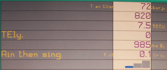

Witam,
Mam euroscana (zrobiony na ATMEL-u) współpracuje z Visa 1.46 (ECU Reader chyba 1.86?) Interfejs działa, ale problem jest z tekstem. Literki z opisu parametrów się rozjeżdżają oslabiony.gif załączam zrzut ekranu podczas pracy programu. Przy starcie programu (połaczeniu z ECU) wyskakuje info (do potwierdzenia przez F1: IFDkins Theng) - co to znaczy (w wersji ang. komunikat ma opis: 116=M_TIPO.
Jeżeli ktoś się z tym spotkał proszę o pomoc.
Pozdrawiam!

Mialem tak jak podlaczylem do lapka karte PCMCIA - 2 x RS. W sumie byly 3 porty COM i cos mu nie pasowalo. Po zmianie na kartę 1 x COM - chodzi idealnie ok.gif

Ma maptopa z 1RS + karta AGROSY z 1xRS. pogrzebie z ustawieniami rs-ów w BIOS-ie (wbudowany modem wyłaczyłem, nie mogę znaleźć ustawień IRD-y może to ona coś knoci) W programie MDM? pokazuje mi tylko 2 RS-y , może jak pozbędę się problemów z komunikatem poczatkowym to dalej teksty mi się też naprawią 270751858-jezyk.gif

Dla IR w biosie nie mam żadnych ustawień sick.gif a system to już długa historia. zacząłem od laptopa z XP - kaszana, potem dorwałem z W2000, to samo błąd: UNRELIABLE CLOCK. w końcu doczytałem że nic poza DOSEM i tak startowałe z płytki instalacyjnej W98SE (wiersz poleceń). w międzyczasie padł mi dysk (od uderzenia coś się pochrzaniło i zainstalowałem Wina98SE. Na nim obecnie pracuje (oczywiście wiersz poleceń). zassałem w międzyczasie ruską wersje VISA - może coś poradzi. wieczorem testy i dam znać jutro hehe.gif
Jeśli takie coś masz od początku to masz niewłaściwy wsad do procesora, takie coś dzieje się jak wczytam do atmela "rosyjski" wsad - on działa tylko z rosyjską wersją, natomiast angielski wsad działa i z wersją rosyjską i angielską. Niemniej czasem po chwili pracy robią się takie "krzaki" i są objawiem błędu transmisji, sądzę, że są wynikiem "siejącego" alternatora lub słabej masy.

OK, więc zaczynam dzisiaj z euroscanem rosyjskim, bo rzeczywiście wsady mam z rosyjskiej strony (był z mini spakowany opis po rosyjsku), a jezeli to zadziała, próby ze wsadami innymi (mam ich do atmela 3 z różnych stronek zlosnik2.gif )

Wczoraj wieczorem sprawdziłem, rzeczywiście moje wsady działają z wersją rosyjska VISA grinser006.gif Odpaliłem i działało OK, niestety po 15 latach od skończenia nauki nawet literki są jakieś dziwne i trudno rozpoznawalne hehe.gif Ale program działa bezbłędnie.

Fusebity są pod ATtiny2313 (o wiele łatwiej go dostać niż 90S2313) a wsad działa tak z wersją angielską jak i rosyjską.
Super, wszystko działa - sprawdzone (z VISĄ z http://www.obdprog.da.ru/ - jest częściowo po polsku, wybór konfiguracji, a parametry samochodu po ang.)
