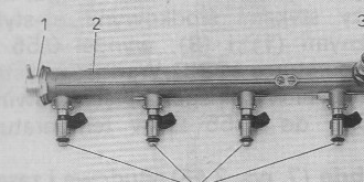

masz w załączniku
wężyk wchodzi na króciec regulatora (na rys. oznaczony 1 - lewa strona listwy)- taki cienki gumowy o dł. jakie 10-15 cm i przekroju 0,8-1 cm) i łączy sie z dolotem

zapomniałem dodać, w samochodzie masz go po prawej stronie patrząc od przodu auta

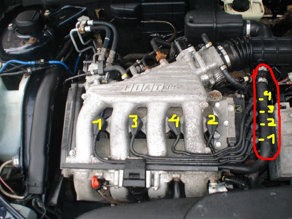

Gdybys mogl spojzec na zalacznik i powiedziec czy dobrze zaznaczylem ten wezyk (na czerwono).
Jesli bedzie w nim benzyna to co powinienem zrobic ?

nie, szukaj listwy z wtryskami, nie wiem dokładnie, gdzie w 1,6 ona jest, bo ja mam 1,8 ale powinna być podobnie jak u mnie widoczna
rozumiem, że masz auto sprzed FL, bo po FL jest razem z pompą paliwa w baku
jak bedzie benzyna to naczy, ze trzeba wymieniać
