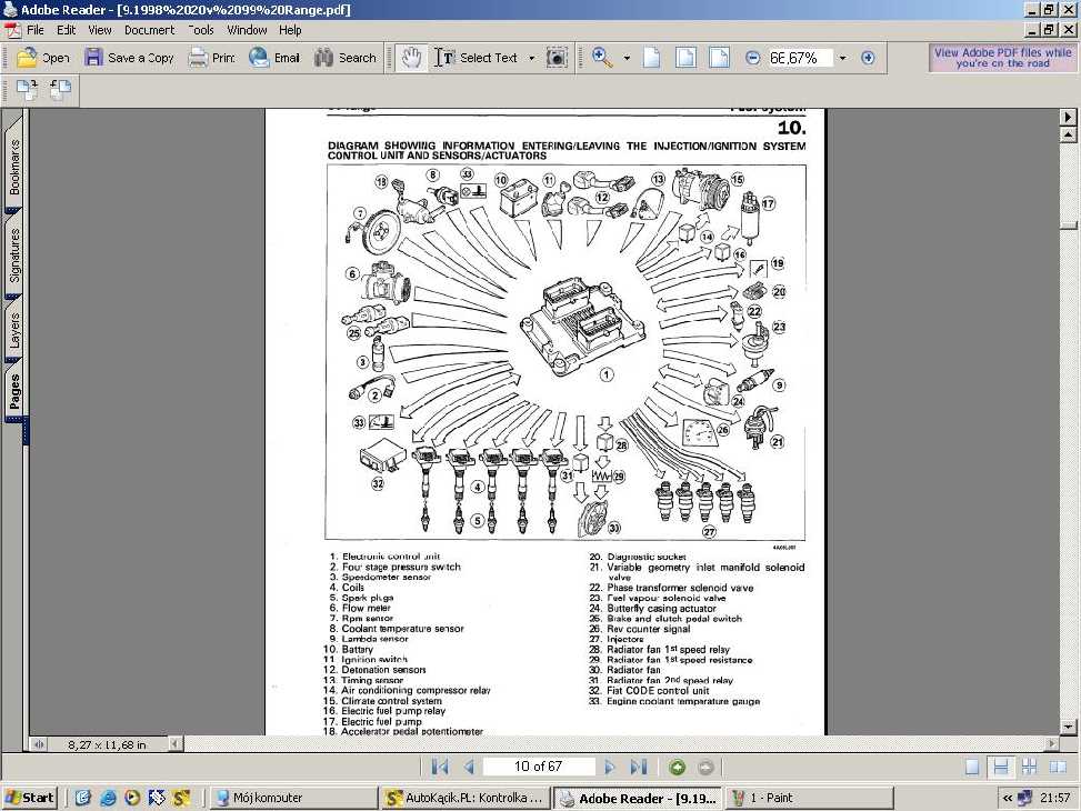

Może mnie ktoś uświadomic gdzi ejest taka akontrolka od temp. cieczy chłodzacej w wersjach po lftingu. Szperając, na schematach blokowych taką widziałem ale na schemacie zestawu wskaźników jakoś jej nie widac. Ostatnio mechanik mówił mi że taka jest i ostrzega przed przegrzaniem silnika.

I Zębowicz i manual na schemacie blokowym opisujacym sygnały z i od ECU (sygnał F1 dla wersji 2.0) podaja taki element (kontrolkę). i teraz mnie skołował mechanik który mówił że jak popatrze pod swiatło na zegary to podobni takowa ujrze. Nie mam dzisiaj samochodu wiec nie mogę sprawdzi. Może ty patre byś zobaczył. Jeżli jest to w okolicy wskaźnika temp. lub na jego tarczy. Zgaszona może byc faktycznie niewidoczna bo może byc w kolorze tła.

Manual angielski do Marei: VOL3 klikasz na ENGINE, strony 2, 9, 14 - narysowane i opisane kontrolki od temp.
To samo w Zembowiczu bo to jest to samo tylko po polsku.
daj screenszota
> gauge to jest wskaźnik pt skala i pałeczka

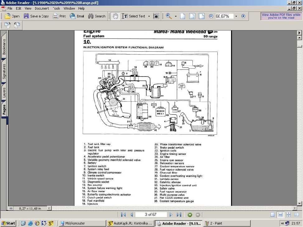

no, to się zgadza, ale to: Coolant overheating warning light?

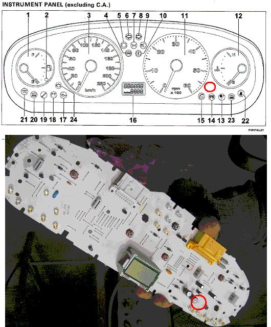

Zdjęcie dotyczyło wątku o czyszczeniu styków, stąd te kólka...
Ale...
Jedna rzecz mnie zastanawia...
Coś tu mogłoby siedzieć?
> Ja w zasadzie też nie...
> Ale...
Tu jest przycisk RESET km
> Masz fotkę od strony ścieżek? Moje ulotniły się wraz z dyskiem
> I przy okazji - jeżeli możesz to podaj typ mikrokontrolera zegarów
niestety nie jestem w stanie
