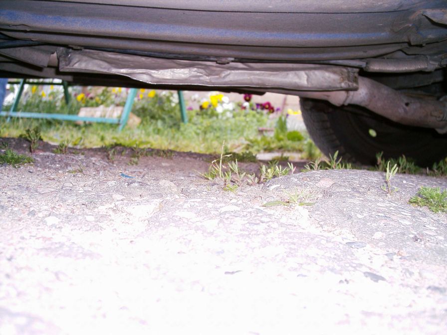

Co to za blacha?
Taka blacha odgięła mi się podczas jazdy w ulewie (zalanej jezdni).
Proszę o jakieś info na moje pytania i na temat tej blachy na fotce.
Co to jest? Do czego służy? Czy to potrzebne? Można wywalić? Jest pogięta, czy należy kupić nową? Czy to coś ochrania? Jeśli musi być, to czy można to przyspawać?

To jest jak się nie mylę osłona termiczna, co by Ci się od wydechu nie grzał tyłek, hehe...

clipy mają w tym miejscu kata... osłania podwozie przed wysoką temp... to niejest blacha, coś jak folia aluminiowa tylko przewinięta 20x

Fota robiona od strony pasażera. Tak wygląda już po dogięciu ręcznie. Jak na progu mi otarło i zajrzałem pod autko to "wisiała" w pionie.

to tak ma, zobaczysz w zime jak sie to lubi wyginać

Czy to idzie jakoś przyczepić, przyspawać czy jakoś tak?
Zagięcie tego nie wiele daje przy ponownym wjechaniu w kałużę.

A seryjnie to możesz na jakieś wkręty ją przyłapac, dokładnie nie pamiętam jak to było mocowane fabrycznie spineyes.gif

dwie śruby nad rurą, możesz połapać ta wkręty ale krótkie bo mogą wyjść z podłogi albo nity

Jo, jo, ale 6 lat jeździłem z tym normalnie zamocowanym a dopiero teraz w sobotę mi się odgięło grinser006.gif

ja też jeździłem długo bez tej osłony.
A teraz napisze po co ci ona:
Jeżeli jej nie masz możesz przegrzać blachę co skutkuje w dużej ilości mulher.gif
LUB
jak byś miał ochotę po grzać silnik na postoju to możesz sie podpalić w upalne dni np. przy paleniu gumy zeby.GIF

Lub dodajmy jeżdząc po wysokich trawach, po mało uczęszczanych drogach, czy bezdrożach biglaugh.gif

całe "oblachowanie" wydechu ma na celu odizolowanie cieplne które może spowodować topienie się farby/bitexu ale akurat blacha na zdjęciu jest montowana, ponieważ niektóre uniaki mają tam KATA, który się rozgrzewa hoho i mógłbyś mieć ciepłą podłoge, prócz tego wykonana jest z ALU dlatego sie gnie

A serio, każde auto wyposażone w kata ma jasno napisane jak się zachowywać w takich sytuacjach i ta osłonka chroni tylko nadwozie, a raczej część przewodów hamulcowych i paliwowych - o ile mnie pamięć nie myli hmm.gif

tak tak dobrze w uniakowej instrukcji też jest właśnie się doszukałem

Zasadniczo da się bez tego jeździć. Albo tak jak ja wożąc to w bagażniku, bo jak odpadło to wrzuciłem do bagażnika żeby nie śmiecić i zostało do dziś 270751858-jezyk.gif
ja z tak wyglądająca osłona jeździłem przez 3 lata i nic się nie działo proponuje olac to smile.gif
