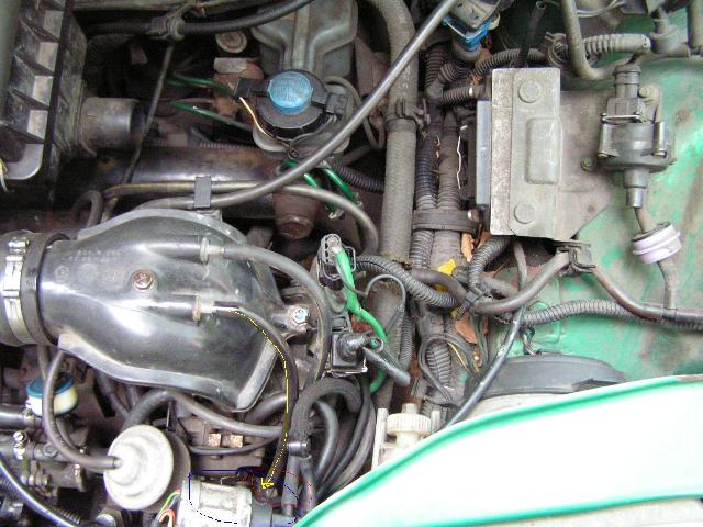

Witam, mam do was pytanie załaczyłem do postu fotkę ponieważ nurtuje mnie jedna sprawa zauważyłem że jeden wężyk co jakiś czas mi sam spada, ale nie ma różnicy odczuwalnej w jeździe a ciekawi mnie czego ten węzyk dotyczy po co i czego on dotyczy?
i już opisuję fotkę:
chodzi o ten wężyk zaznaczony na żółto, a odpada mi z trzpienie zaznaczonego w czerwonym okręgu nie wiem czy to w tym niebieskim okręgu to jest silnik krokowy ale wychodzą z niego 4 trzpienie do których wchodzą wężyki i ten który mi non stop spada to jak stoi się przed maską to jest po lewej stronie na dole.
Wiadomo że go wymienię ale co to jest ??? Tylko ciekawi mnie to że jak spadnie to nic się nie dzieje uzbroj_zlo.gif ?

Nic się nie dzieje, bo i tak ciągnie powietrze, tyle że z zewnątrz i nie filtrowane.

dokladnie tak...
jedyna rada: co kropelka sklei...
