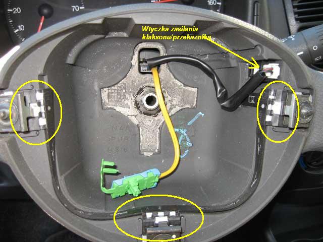

rozebralem i moim oczom ukazal sie taki widok zdjecia .
tzn. ze poducha byla odlaczona. Pytanie dlaczego. Wiem ze byla wystrzelona poducha pasazera, natomiast o kierowcy nic nie wiem.
Mozna to to podlaczyc? nic sie nie stanie?
Czy ten zolty przewod od poduchy moze miec jakis wplyw na trabnik? bo mnie sie wydaje ze tak, inaczej by obiegu nie bylo.
Niech mi jakis spec doradzi.

Mnie sie wydaje ze Ty poduszki nie masz -masz włozoną twardą zaslepkę crazy.gif
Klakson jak widac jest podłączony ale faktycznie nie masz przekaznika confused.gifA zasilanie jego polega na zamknieciu obwodu masy zasilania tego przekaznika przez jeden z trzech styków wink.gif

twarda zaslepka do ktorej przewody mozna podpiac? (patrz zdjecie nr 2 i zaznaczony fragment)
Mnie sie wydaje ze do poducha. Ba nawet ja podlaczylem z doza niepewnosci, ale trabnik i tak nie dzialal wiec odlaczylem z powrotem.

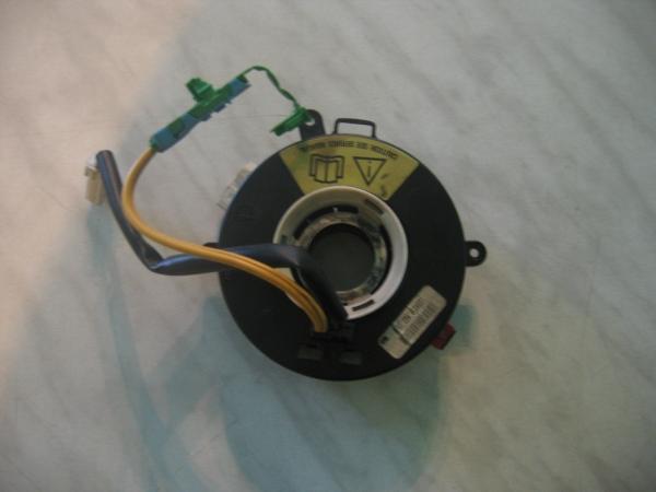

> jak ja zlokalizowac? i jak stwierdzic ze padnieta?
Tak wygląda

> Tak wygląda
no to chyba jednak bedzie to. Bo juz inne rzeczy wyeliminowalem.
dzieki.

> Być może uszkodzona jest spiralna taśma przewodząca. Też tak miałem
> . W razie czego mam taką w zapasie do wersji z poduchą.
tasiemka spsuta, usiluje ja naprawic, tylko mam maly problem.
