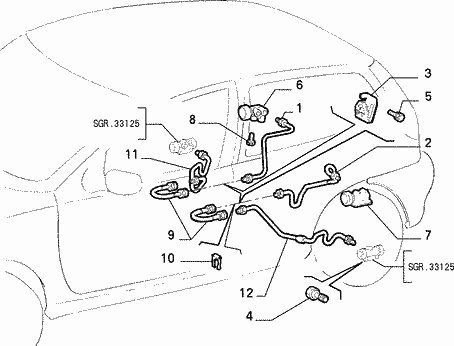

Wczoraj okazało się że przewód hamulcowy dziwnym trafem uległ przetarciu niewiem.gif i muszę jak najszybciej kupić nowy. Mam do was prośbę, może orientujecie się gdzie w okolicy Zabrza można kupić tanio przewody hamulcowe. O jaki przewody się pytać (rodzaj materiału). No i jak by mógł ktoś z forumowiczów zapodać obrazek z Epera (mój ostatnio nie da się odpalić).
Chodzi o prawy tylni przewód.

Dzwoniłem do Fiata. Za przewód śpiewają 30zł. Przyzwoita cena, ale zanim zamówię to wolę sprawdzić czy to na pewno ten.
Proszę bardzo
numer tego przewodu
czyli 1 to 71737667 RURA
koszt - około 40 PLN
już wkleiłem foto
