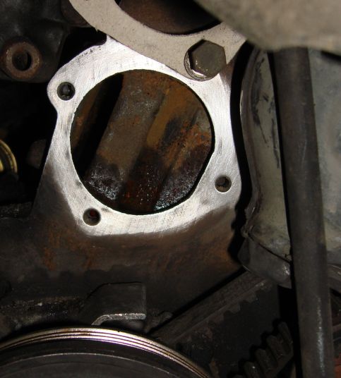

Czyścimy i przygotowujemy pompę i rurę do silikonowania, czyli papier ścierny w ruch a potem odtłuszczamy powierzchnię
Moja nowa używana pompa i rura.
Rys.18
Wszystkie powierzchnie ładnie czyścimy nie zapominając o bloku
Rys.19
