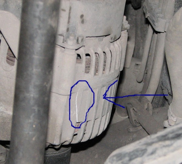

Niestety pęknięta obudowa alternatora. Na zdjęciu przedstawiłem miejsce pęknięcia. Czy wystarczy zmienić obudowę, czy cos jeszcze?

możesz wymienić/pospawać. przy okazji dobrze go oczyść i sprawdź łożyska, czy nie mają luzu. w razie czego zmień na nowe.
Poszukaj na Allegro. Ja znalazłem nową obudowę z łożyskiem i stojanem (taką pasującą do Punto2) za stówkę z hakiem (ze sklepu). Śmiga jak na razie bez zarzutu; tfu żeby nie zachwalić.
Dzięki, wiecie może jaki jest przypuszczalny koszt regeneracji takiej pękniętej obudowy altka z łożyskiem??

ja robiłem tak
sądzę, że koszt spawania nie przekroczy 25 PLN. koszty ORYGINALNYCH łożysk podałem w manualu

obudowę możesz pospawać albo kupić nową np. na allegro. łożysk nie musisz wymieniać, jeśli altek nie ma wiele przelatane. generalnie trzeba go dobrze oczyścić z brudu i nalotu
