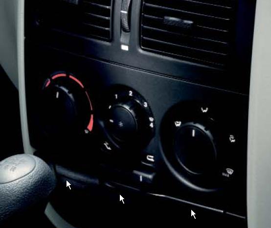

Witam.
Spaliła mi się żarówka od podświetlenia pokrętła ogrzewania i okolic. i teraz pytanie jak ją wymienić i jaka tam jest? po otworzeniu popielniczki w miejscach zaznaczonych strzałkami są 3 śruby które ewidentnie mocują całą maskowicę pokręteł ogrzewanie/wentylator/nawiewy ale po ich odkręceniu osłona nie schodzi a boje się ciągnąć na siłę coby nie połamać. patrząc całkiem od tyłu konsoli nie widzę tych żarówek nawet jak są włączone (myślałem że mi sie uda na "macanego" wymienić). może macie jakieś pomysły?

Ta osłonka trzyma się tylko na zatzaskach więc musisz ją delikatnie wywarzyć np nożem. Potem już dasz sobie rade ok.gif
Aż strach sie bać. Czyli odkręcić sruby w popielniczce a potem delikatnie próbować podważyć z obu stron? pokręteł nie próbować zdejmować? Co za kanał sciana.gif

Nie wiem jak to w albei jest ale w sienie nic nie trzeba było odkręcać, ani zdejmować.
