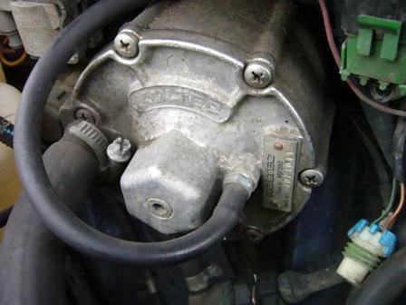

Jeśli jest to coś takiego:
to zmień gazownioka, bo ta instalacja nie ma wtryskiwaczy, tylko zawory membranowe, do kupienia w sklepie
KLIK
I pewnie wymiana nie pomoże, bo jak dla mnie, to jest za niskie ciśnienie w parowniku.
poczytaj tutaj jak się ustawia to ciśnienie:
KLIK
> Niestety w Oplu nie ma gazownika. To foty, ktore zrodbilem. Mysle, ze
> to instalacja Koltec Nicam EGI VG392
> [image]http://img340.imageshack.us/my.php?image=astragaz008wg5.jpg[/image]
> [image]http://img151.imageshack.us/my.php?image=astragaz011go2.jpg[/image]
To jest dokładnie to, co pisałem wcześniej i ja mam w swojej Nubirce hehe.gif
Poczytaj na tamtym forum z linku.
Sprawdz też, czy siatka na wejściu gazu do rozdzielacza się nie zatkała.
Generalnie uważam, że naprawa nie powinna być droższa niż 300 zł w przypadku regeneracji parownika i rozdzielacza.
