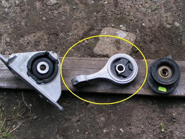

Bylem wczoraj znowu na stacji diagnostycznej (innej) i okazalo sie, ze mam zerwana poduszke (chyba tak to sie nazywa) pod skrzynia biegow - taka, ktora jest na wsporniku skierowanym w tyl auta i ktora widac ladnie od spodu...
Prawdopodobnie to to... Jeden gosc wszedl pod auto i delikatnie ruszal do przodu i do tylu a drugi sprawdzal i mowi, ze to poduszka pod skrzynia...

A co do poduszki w Mk1 to doczytalem, ze nie warto zmieniac obu na raz, bo ta druga tak szybko nie siada...
Doczytalem tez, ze takie czesci lepiej kupowac w ASO, zeby uniknac drgan... i czekania na ulozenie sie gum!
Znalazlem w ePerze numery 7770324 i 7765891 i ta tylnia poduszka to chyba ten pierwszy numer!
Tez sie zgadza, ale obecnie ten "lizak" (choc mi przypomina lody sprzedawane na galki) ma numerek 7784313.
Tak, doczytalem, ze zostal zamieniony - przepisalem niewlasciwy numer...

Wlasciwie to udalo mi sie nawet bez kanalu wiec stopien komplikacji nie jest duzy. Uzycie srodka penetrujacego jest bardzo zalecane a z pewnoscia nie zaszkodzi. Z tego co pamietam zastanawialem sie nad dwoma rozwiazaniami: odkrecic sam "lizak" (3 sruby od podwozia + mocowanie poduszki do lapy) lub "lizak" wraz z cala lapa przy skrzyni. Wygodniej byloby chyba zastosowac 2 rozwiazanie ale nie dalem rady ruszyc srub przey skrzyni. Natomiast 1 rozwiazanie ma ten minus, ze o ile demontaz jest stosunkowo latwy to przy montazu caly zespol napedowy obwisa w ktoras ze stron i potem operowanie calym tym bezwladnym i ciezkim elemntem w 3 wymiarach nie jest zbyt przyjemne. Wtedy wlasnie przydaje sie kanal i druga osoba do pomocy.
