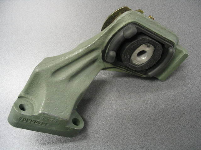

Domniemam, ze pytales w ASO o oryginal do CCSa i powiedzieli ci ze nie ma? Dla pocieszenia powiem, ze nie ma w calej europie no.gif Generalnie opinie sa podzielone na temat zamieennosci. Mialem ten sam problem, w ASO mowili, ze w SC i CCSie sa rozne poduszki, tutaj prawie wszyscy mowili ze sa zamienne. Koniec koncow kupilem wlasnie od SC na alegro i byla identyczna. Tylko ze ta co ja kupilem wygladala troche inaczej niz ta co podrzuciles tutaj - nie miala tego czegos wygladajacego niepotrzebnie na koncu lapy. Ale pozatym powinna podejsc spoko.

No to sprostowanie z mojej strony - ta poduszka z tego linka jest identyczna jak ta co kupilem na allegro (w zalaczniku zdjecie ktore wykopalem z dysku) i zamontowalem do ccsa bez problemu,

Jak chcesz prawą poduszke silnika to poszukaj na allegro. Jeden gość daje na aukcje zdjęcie poduszki takie jak Woj76 ma w załączniku ale wysyła oryginał używke. Ja kupiłem taką po 10tys. km tak twierdził, przyszła i naprawde wygładała prawie jak nowa. Co do poduszki skrzyni to wydaje mi sie, że z cc700 powinna pasować. Aha jeszcze jedno. Nie wiem dlaczego Prozaq pisze, że poduszka od ccs-a różni się od tej z sc bo w sc jest blacha między podłużnicą a poduszką. W ccs-e też jest przecież.
