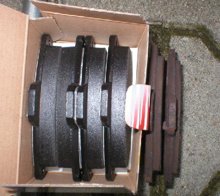

moje klocki
dzisiaj zebralem sie by zajzec w hamulce z nastawieniem ze bedzie masakra... zdziwilem sie bardzo dobierajac sie do prawej strony bo bylo znacznie lepiej niz moje optymistyczne prognozy zakladaly .... ok 4-5 mm klockow
optymizm prysnal niczym banka mydlana gdy zajzalem do lewej strony bo tam jeden klocek stan suuuuper (ok 8 mm) a drugi..... foto ponizej - malo widoczne ale po lewej stroen iklocka jest dosyc dziwne podzarcie pomiedzy stalowym elementem a okladzina....:(
prawa strona przyciuchana ale rowno przynajmniej
foto nie najlepsze bo sie zreflektowalem dopiero po zalozeniu zacisku wink.gif
a dla zainteresowanych foot z symbolem klocka - naprawde je polecam

no raczej normalnie zawsze z jednej strony szybciej sie scieraja grinser006.gif
moze i tak tylko ze sytuacja wyglada w ten sposob ze prawa oba klocki starte praktycznie tak samo
a z lewej jeden klocek wewnetrzny jest 2 razy grubszy od zewnetrzenego - tego na pierwszej fotce

Wygląda na to ze zatarł Ci się zacisk na prowadnicy. Teraz musisz rozebrać, oczyscic! i wymienic gumowe oslonki, przedtem nasmarować takim preparatem do zaciskow.

poki co to ... w poniedzialek jade na wymiane klockow a te jako ze juz mialem rozbebeszone to przelecialem szczotka i zacisk i klocki
mowisz o tym trzpieniu na ktorym chodzi caly zacisk? widocznym na dugiej focie w gornej czesci?

Zapewne tak. Nie pamiętam już jak to w całości wygląda ale takie zacieranie się dosyć często sie zdarza. Tylko bron boże nie smaruj towotem zlosnik.gif

niestety skonczylo sie tym ze musialem wymienic tarcze rowniez a to z tego powodu ze w lewym kole stal klocek lub zacisk i lewa tarcza byla zjechana dosyc powaznie - roznica pomiedzy grubscia lewej a prawej tarczy wynosila 1,5 mm... tyle byla lewa ciensza
tarcze szczerze powiedziawszy nie wiem jakie a klocki to HR - ponoc porownywalne z remsa tylko ciut mieksze
teraz tylko je przyciuchac odrobine i smialo moge jechac w krete gorskie drozki smile.gif
