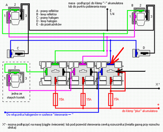

schemat halogenów
mam pytanko czy według tego schematu uda mi sie podłączyć halogeny w uniaku a jak tak to w którym miejscu trzeba sie wpiąć z kadlem zeby podłączyć kontrolke w liczniku????
Najlepiej do tego niebieskiego kabelka na schemacie (tego wyżej) - wtedy będziesz widział, czy przekaźnik nie nawalił. Jeżeli natomiast podłączysz kontrolkę do tego niebieskiego kabelka u dołu schematu - to będzie tylko kontrolka położenia wyłącznika. grinser006.gif
Masa natomiast powinna być już do kontrolki podciągnięta, a jeżeli nie, to pociągnij z sąsiedniej żaróweczki...
a z tą kontrolką to moge sie wpiąć w ten wtyk zaznaczony strzałką czy musi być pod ten niebieski kabel bprzed przekaźnikiem????

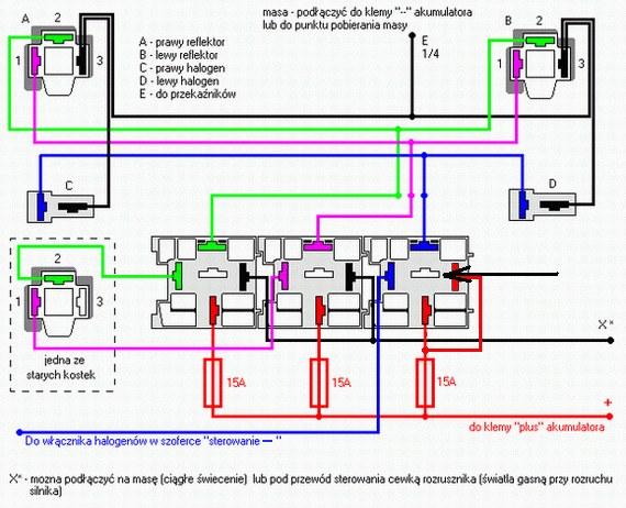

Nie wiem który wtyk zaznaczyłeś - czy czerwony, czy ten pusty?
Jak wepniesz się z przewodem do kontrolki tu gdzie narysowałem strzałkę to będzie dobrze.
teraz juz wiem wszystko do niebieskiego przed przekaźnik podpinam kontrolke a do tego pustego kabel od długoch i jak wącze halusie to mi sie długie nie załaczają tak jak powinno być przynajmniej tak mi mówił znajomy ze stacji ze tak powinno być grinser006.gif

Do tego pustego co na fotce w kółku jest?
Tu nic nie ma. Przekaźnik nie ma w tym miejscu nóżki (chyba że masz jakiś inny przekaźnik niż proponowany)

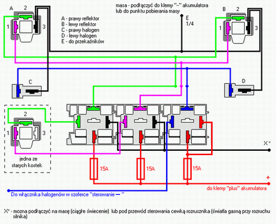

ja mam taki przekaźnik z pięcioma nóżkami
to rysunek podstawki.
A możesz podać symbol tego przekaźnika?
