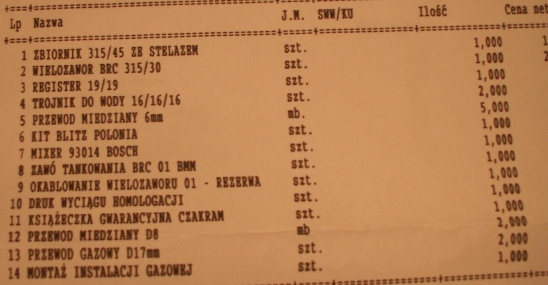

Witam chciałem się dowiedzieć co to w ogole woże pod maska ... kupiłem palio z silnikiem 1.2 mpi z gazem .. o gazie nie mam bladego pojęcia ... wszystko działa narazie okey spalanie fajne , ale mam takie pytanie odnosnie sprzetu ktory mam zainstalowany /w zalaczniku skan faktury/
a z tego co przczytalem pod maska na sterowniku to sa dwa pudelka jedno : Lambda gaz mod. blitz i jakis modulator 4 channels no i zmiast krokowca na weżu jest śrubka regulacyjna ...
Chciałem zaczerpnąć opini czy mam to w diabły zostawić i jeździć jak sie nic nie dzieje , czy dokonać zmian jakiś zmian w instalacji ?? Naczytałem się tutaj o jakiś bingach itp... tylko czy warto gmerać w tym ??
A jeszcze jedno laickie pytanie .. po co ten cały komputer i podłączenie do lamby jak i tak mieszanka jest śrubą ustawiana ??

893goodvibes.gif no bo masz jakieś cygaństwo zrobione. Blitz to archaiczny sterownik LPG II generacji ale coniektórym jakoś działa. W twoim przypadku ktoś wymontował attuator i wstawił śrubę. Czyli masz teraz I generację a sterownik robi za ozdóbkę. Dlaczego tak się stało ? albo sterownik padł albo attuator padł albo ktos nie potrafił inaczej wyregulować grinser006.gif Upierdliwy diagnosta może nie podbić przeglądu.

Oprócz problemów na przeglądzie (raczej mało prawdopodobne bo wiemy jako one wyglądają) bo jest twoje rozwiązanie niezgodne z obecnymi przepisami istnieje także ryzyko niszczenia silnika przez zbyt uboga mieszankę (wypalanie gniazd, sondy etc). Teraz po postu nic tego nie kontroluje. Ja bym tam u siebie nie zdzierżył dziadostwa ale to juz może być indywidualna cecha.

Wszystko masz w porządku, też mam blitza i od 60 tys. km zero problemów. Blitz to jedna z pierwszych prób wprowadzenia elektronicznej regulacji do instalacji gazowej, nie ma tam krokowca, ale jest attuator w postaci zaworu magnetycznego, powinienies miec na reduktorze taką czarną "gruszkę" wkręconą, to właśnie jest attuator, można nim kręcić podczas regulacji ale wygodniej jest włożyć register (ta śrubka na przewodzie do miksera) i nią regulować.

Co moze nie byc takie latwe i tanie, bo ten aktuator do Blitza jest specyficzny, inny niz wszytkie inne wink.gif (cos w rodzaju elektrozaworu). Nawet sie kiedys zastanawialem, ze dzieki tej cesze Blitza, moze daloby rade zrobic na jego bazie prosty wtrysk beny np. do autka pierwotnie gaznikowego.

W bardzo prostych sterownikach IIgen (np. AL-600/604, Stag50, moze tez Blitz) oprocz aktuatora wystepuje rowniez register (czasami jest w jednej obudowie z aktuatorem), chyba ogranicza sie nim maksymalny przelyw, czy jakos tak, ale pewnosci nie mam. Moze ktos mnie oswieci w tej kwestii smile.gif?

u mnie kręcenia niet (zreszta gdzieś pisali że zrezygnowano z tego na rzecz śrubki, którą też posiadam).
a sam blitz - według mnie prosty i skuteczny - ja nie narzekam, grunt to dobrze wyregulowany reduktor i blitz daje sobie radę.
generalnie i tak attuator czy krokowiec powinien wnosić mnimalne korekty.

krokowca to się na pewno nie wstawi, attuator ma sterownie napięciowe a nie impulsowe.
do benzynki to się nie nada, bo on nie zamyka całkowicie przepływu. zresztą lało by się przez niego jak przez dziurawe sito.
