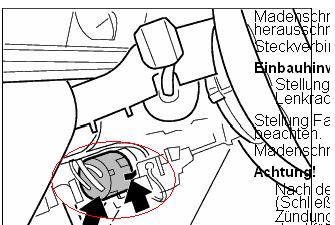

w goglach znalazłem coś takiego
Kluczyk do stacyjki w pozycje 1 i w otwór przy stacyjce wkładamy cienki drucik .. to wersja skrucona
