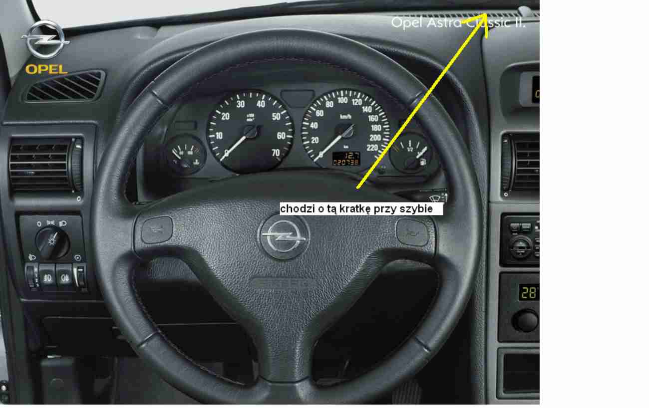

Podczas jazdy skrzypi ta kratka przy szybie (rys w załączeniu). Jest możliwość jej demontażu (gdzie są jakieś spinki czy zaciski - nie chce niczego połamać)?
Można to jakoś wygłuszyć?

Trzeba podważyć czymś płaskim powinna odskoczyć przynajmniej ja tak miałem
A jesteś pewien że to nie skrzypi panel środkowy na samej górze.
Najczęściej w A II stąd właśnie dochodzą odgłosy skrzypienia.
Poprawiałem to niedawno nawet u siebie.
Spróbuj wyjąć schowek na drobiazgi po prawej stronie - 6 wkrętów Torx i wtedy można coś popatrzeć,ewentualnie wyczuć ręką.
U mnie też skrzypi ta kratka. Zresztą tunel środkowy też:) Taki fajny ten samochód.
Wystarczy palcem pchnąć tę kratkę w prawo. Ona się cała lekko suwa...
wyciąga się ją podważając czymś cienkim i wyskoczy z zatrzasków. Ale chyba niewiele Ci to da bo ja też myślałem, że to ta kratka. Okazało się że ani ona ani środkowa konsola. Skrzypiało i skrzypi jak cholera do dziś całe to ustrojstwo od nawiewu co jest po kratką nawiewu. Wszelkie smarowania takie po wierzchu nic nie dają. Chyba jedyną metodą byłoby rozebranie konsoli środkowej, wyjęcie schowka pasażera i jakieś dostanie się do tych nawiewów na szybę i nasmarowanie wszystkich połaczeń plastików oslabiony.gif
U mnie też skrzypi , zwłaszcza na 3 biegu dmuchawy. Wygląda na to że jak ida te górne nawiewy na szybę jest tam jakieś mocowanie, tak przynajmniej wymacałem smile.gif i ono tak skrzypi, jak docisnę to nie skrzypi , jedyny sposób to dostać się jakoś do tego mocowania i je usztywnić albo sam już nie wiem co. Bo normalnie tak mnie złości że sam szału dostaję smile.gif
opisz bliżej gdzie wymacać to mocowanie
Jak by tu napisać smile.gif jak zdejmiesz tą osłonkę przy szybie to spróbuj wsadzić palec między kokpit a wylot dmuchawy od strony kierowcy( piszę od strony kierowcy bo masz tam dwa wyloty jeden dmucha na prawo drugi na lewo więc to będzie ten z lewej.) i zauważyłem że jak dociskam w tym miejscu to trzeszczenie ustaje smile.gif ale nie bardzo wiem jak się do tego dostać frown.gif . Może jak się wyciągnie licznik albo środkowy panel to by było lepiej widać. Ale to troszkę pracy, a ja niestety teraz niema za bardzo czasu żeby się za to wziąć.
