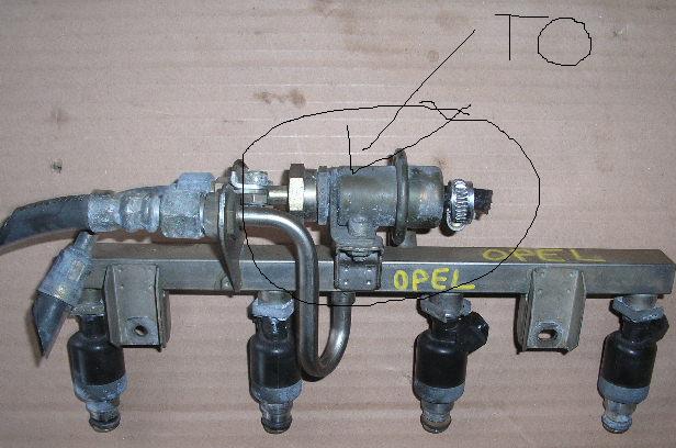

Ma może ktoś coś takiego
Witam ja z sąsiedniego kącika chciałem zapytać czy posiada ktoś z was może taki regulator ciśnienia Jakie są objawy jego uszkodzenia

Objawy uszkodzenia to zbyt wysokie ciśnienie na listwie, nierówna praca silnika, problemy z odpalaniem na gorącym silniku, ochota silnika na wyższe obroty jałowe.
Regulator ciśnienia paliwa.

Czyli upewniłem się że to jest u mnie objawem moich problemów

wymianie podlega gdy rórką podciśnieniową przesysa paliwo (spękana mębranka ) a ciśnienie bez podciśnienia -3.5 atm. a z podciśnieniem-3. AAAAACHA pasuje z poloneza GSI! zmierz ciśnienie!!!
