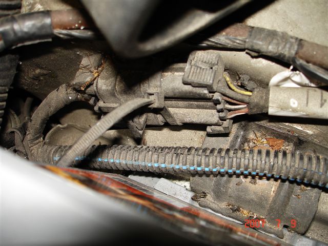

To są prawie identyczne silniki. Jeśli masz zapłon bezrozdzielaczowy to ten moduł powinien być...
Tu masz fotki jego dokładnej lokalizacji:

> U mnie w opisywanym miejscu jest coś takiego - patrz załącznik.
No to zima. Znaczy się jest więcej różnic w tych silnikach, albo masz ten moduł wkręcony w innym miejscu. W każdym razie na diagnostyce w ASO wychodziło: wzmacniacz (zapłonu) obecny/nieobecny co chwilę. Po odłączeniu tego modułu pisało cały czas że obecny. Stąd podejrzenie. Zobaczymy, walczę dalej.
