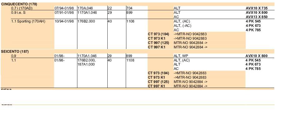

http://www.contitech.pl/docs/liste_pkw.pdf tu sobie zobacz, do CC Sportinga też były 104 i 125 zębów a za czasów CC Sportinga nikt nawet nie myślał o MPI, http://moto.allegro.pl/item212969347_pasek_rozrzadu_fiat_punto_cinquocento_sport_panda.html
tu kolejny dowód, pasek 125 zębów taki jak ja mam, na opakowaniu jest napisane cinquecento sporting, jeszcze masz wątpliwości? za czasów CC Sportinga nikt nie myślał o MPI, a były montowane paski 104 i 125 zębów też

> Bo Conti źle pokazuje ten pasek Zajrzyj do katalogu GATES to
> zobaczysz o czym mówię i przestaniesz robić z siebie wielce
> mądrego...
to samo jest w katalogu Dayco ok.gifpracuję w sklepie z częściami do Fijatów i nigdy ale to przenigdu nie sprzedałem paska na drobniejszy moduł zęba do Cinquqcento 1,1 spi zlosnik.gif Jak to miałoby zagrać z kółkami na wałkach? yikes.giftongue.gif
