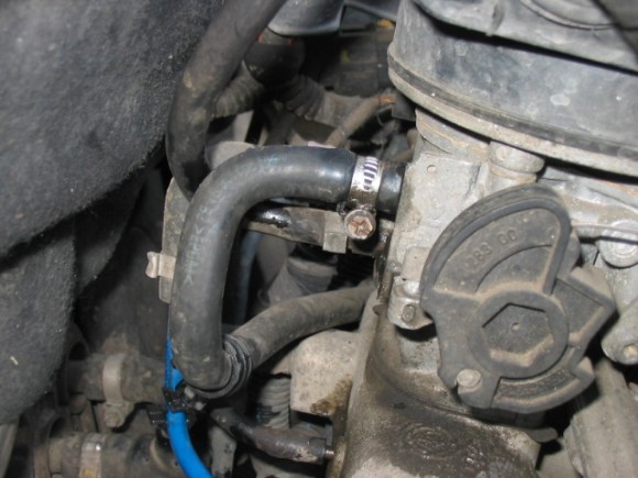

Spróbuj zdjąć ten przewód zaciśnięty opaską podczas nagrzewania się układu.
> układu.
...i co się ma stać? Mam go zdjąć na pracującym silniku? Kiedy od razu po odpaleniu czy jak się już otworzy termostat?
