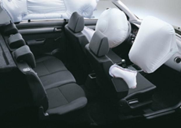

Ale na tej samej stronie znalazłem informację o suzuki swift
Quote:
oraz kurtyny powietrzne chroniące głowy, także siedzących w tylnym rzędzie.
podczas gdy w folderze rysunek pokazuje co innego. Zresztą u dealera suzuki mówia o "półkurtynach" do środkowego słupka...
Delco
niewiem.gif wydaje mi się że jednak tył też obejmują
przynajmniej tak na zdjęciu widać.

To ja też nic już nie wiem.
Wkońcu mi sie nie śniło chyba. Pamiętam co mówił dealer i co widoziałem na rysunku w folderze,
Ale z drugiej strony mało prawdopodobne zeby robili wersje z różnymi kurtynami?

są kurtyny dla pierwszego i są kurtyny dla drugiego. na ogół to cztery różne poduszki, choć w niektórych systemach są dwie, za to długie.

True. W swifcie 5d glx sa po 2 zaslepki na strone przy dachu: na slupku A i na slupku B.
