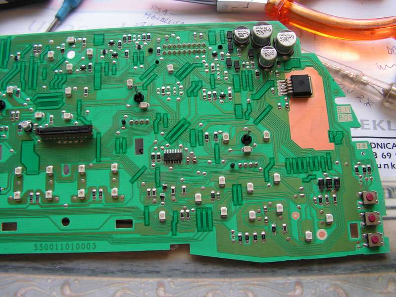

różnica we wskaźnikach FL i MK2 jest taka, że w mk2 (przynajmniej w S, nie miałem innych w ręce) tył obudowy z daszkiem jest na zaczepach a w FL jest na 4 wkrętach.
Resztę prosto sie rozbiera, wskazówki są na wcisk - uważać trzeba przy zdejmowaniu, żeby nie połamać.
Późnym wieczorem mogę Ci wkleić zdjęcia porozbieranego licznika z FL.

Ok fotki mile widziane , najbardziej mnie interesuje demontaz wskazowek bo z reszta to sobie daje rade .

musiałem bardzo mocno ciągnąć - to był najtrudniejszy moment bo nie wiedziałem czy silniczków nie uszkodzę.
Trochę męczenia i wyszły wszystkie 4 szt.

A w FL tez sa te zaslepki na wskazowkach (patrz fotorelacja CITY zmiany oswietlenia zegarow )czy cale ( czyli bez i odrazu osadzone na silniczkach ) .
też są, ale zdejmuje sie je bez problemów
Wielkie dzieki bow.gif, jak wskazowki zejda mi dobrze to juz jestem w domu.
