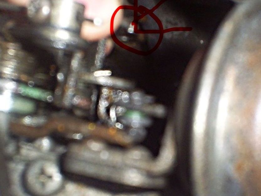

aisan zbyt bogata mieszanka
witam
mam prośbe żęby pokazać mi na fotce gaznika śrubke regulacji ilosci paliwa-zbyt duzo podaje mi wachy i się dusi i gasnie (tylko na ssaniu i jak jest zimny)- jak dysponujecie leprzą foto aisana to auper

Po pierwsze: prędzej pogorszysz niż poprawisz.... to jest aisan i on zawsze robi na złość zeby.GIFzeby.GIF
Po drugie, w twoim wypadku nie kręciłbym śrubką od regulacji składu mieszanki, bo mówisz, że problem jest tylko na ssaniu.
Po trzecie: po co wstawiasz fote jak i tak na niej widać tylko jakieś artystyczne bochomazy
Po czwarte: Po co zakładasz drugi wątek na ten sam temat w tym samym dziale chwile po założeniu pierwszego???

Chciałem Cię ustrzec przed kłopotami, ale skoro chcesz tak usilnie spróbować własnych sił, to niżej masz to o co prosiłeś.
> .......(masz leprzą fotke to zapodaj anie tu mi mędrkujesz jak
> chłopaki z ASO
ano właśnie specjalnie dla Ciebie zrobiłem zeby.GIF Proszę: 07ef3d8555261e43m.jpg

i oto mi chodziło dziękuje za fotke(ja nie znam się na gaznikach i na wielu rzeczach także)zresztą nikt w serwisie w 3 miescie nie jest wstanie mi pomóc("kup sobie 900 sportinga lub seja takie są odpowiedzi ASO")ale jezde cc i się cały czas ucze a wprzeglądarce są rysunki z ksiązki "fiat cc"i nie wiele mi one mówią. pozdrawlaju
