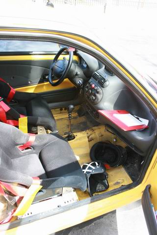

Jaki typ fotela speed wybrac do sc?
Jesli ktos ma fotel speed w swoim aucie to prosze o fotke oraz o fotke mocowan (poniewaz sa mocowania dolne lub boczne).

z tego co widze wsyscy maja speed 2 lub 3 w zaleznosci jakie kto ma gabaryty bo niema sensu kupowac wiekszego zeby potem latac w fotelu
co do fotek zobacz sobie jak to w sc wyglada

Dla Ciebie powinny wystarczyc speed II
> mam 185cm wzrostu i waze ok 70kg
mam takie same gabaryty jak ty i mam speed 2 sa idealne
pozdr
Mam podobne gabaryty i mam Speed 2... jest idealny.. przy składaniu zamówienia mozesz poprosić jakie chcesz mocowania.. fotek niestety nie mam, jak chcesz, to jutro zrobię.. jeśli chodzi o speed 3, który jest szerszy mogą być klopoty ze zmieszczeniem do seja.. u mnie pomiedzy fotelem na wysokosci ramienia a drzwiami jest moze z pół centymetra luzu...
Speed II, a może nawet Speed I będzie lepszy, bo szczupły raczej jesteś, ja mam ok. 90 kg i mam Speed II i jest ok.
