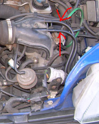

A może pomyśl jak wyrzucić ten gaźnik i wstawić cos normalnego - bylo juz o tym na forum
Ja miałem coś podobnego, u mnie pomogła wymiana wężyków podciśnienia i regulacja gaźnika i od tamtej pory spokój z gaśnięciem.
lester461 aisan dobrze wyregulowany nie jest wcale taki zły...
Tylko ja jestem w tych sprawach troszkę zielony, przydałby się jakiś opis po kolei jak to wymienić, jakie wężyki i gdzie się to reguluje.
> reguluje.
Wężyki wymieniasz te co zaznaczone są na zdjęciu w załączniku, zaznaczone są tylko dwa ale są tam chyba 4 tylko uważaj aby ich nie pomieszać zeby.GIF
Jeżeli chodzi o regulację to znajdź u siebie jakiegoś magika od tych gaźników aby to ustawił bo sam tego na 100% nie wyregulujesz...
