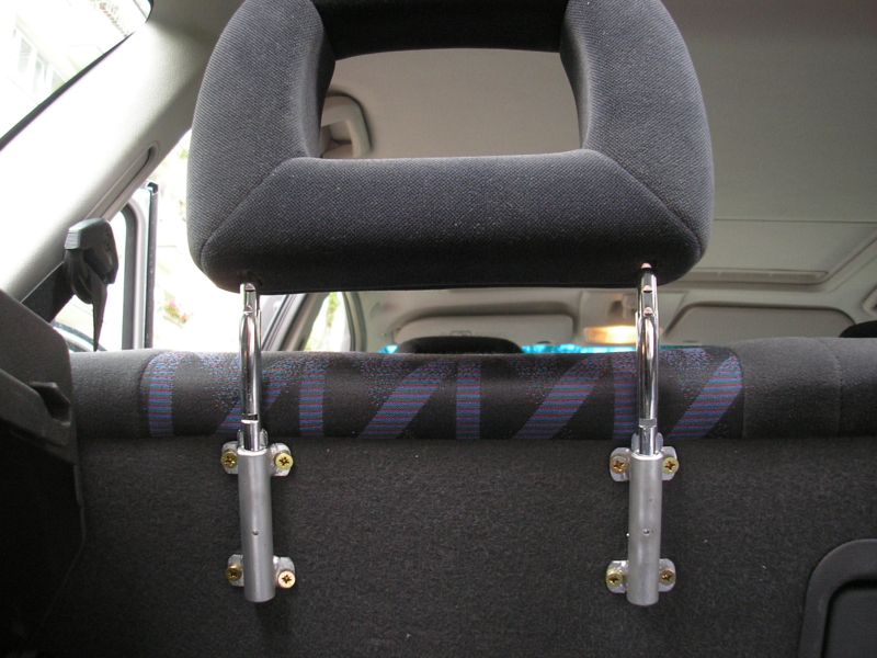

279308013-2.JPG Witam! Jakis czas temu kupilem zagłówki w celu zamontowania ich na tylnej kanapie.Po pewnym czasie, po różnych zabiegach typu macanie, gniecenie, porównywanie z innymi okazalo się, ze w kanapie nie ma wsporników do zamontowania prowadnic. W takiej sytuacji miałem 3 wyjścia:

Wybrałem to trzecie i oto efekty:

Zdaje sobie sprawę,ze chodzi o bezpieczeństwo i to byl główny powód, jest to stabilne, wiec pod tym wzgledem jest ok.Cierpliwosci, zapomniałem jak sie wkleja te fotki
Moze zaraz będą

tylko jak z regulacja góra dół ?

A cha, zapomniałem jeszcze dodac, że w 4 fotce brakuje jeszcze śrubek w tulejkach (widac otwory na nie w polowie tulejek) do docisniecia prętów zagłówka, aby sie nie wyciągał podczas regulacji zagł.

Regulacja w pionie jest, tak jak w oryginale część "tapicerowana " nasuwa sie na pręty

Zdaje sobie sprawę,ze nie jest to idealne rozwiazanie, bo zagłówki sa cofniete w tyl o jakies 3 cm w stosunku do mocowania oryginalnego, ale chyba zawsze lepiej miec takie, niz nie miec wcale. To może wyglada niepewnie, ale oparcie jest b. sztywne, sklada sie z dwóch warstw dość grubej blachy, pomiedzy ktorymi jest jeszcze uzebrowanie. Mocowanie w tulejkach pozwala w kazdej chwili na demontaz np przy skladaniu kanapy.

Bralem pod uwagę wszystko, pomysl od wewnatrz odpada, bo nie ma wtedy mozliwości zablokowania zagłówka po wcisnięciu, żeby sie nie wysuwal w góre, poza tym trzeba by kombinowac jakies zaślepki na dziury w tapicerce, nie mówiąc o rozbieraniu całej kanapy i spawaniu wewnątrz, żeby cos takiego zamontować
Zastanawialem sie jeszcze nad tym, czy nie zamontowac w srodku w kanapie oryginalnych wsporników, ale temat upadł, bo trzeba by kupic znow całą kanapę, wyciąć z niej wsporniki, wspawać do mojej poskladac to wszystko, a tamtą kanape wyrzucic na smieci, wiec nie opłacalo sie za bardzo
Pomysł ok. Tylko inne wkrętu dać. I jakieś zaślepki na je. Tak aby trochę profesjonalniej to wyglądało.

Zgadza się, od strony estetycznej można by tu cos poprawić, miałem malowac mocowania na czarno, ale farba by zbyt długo wysychala więc psiknąłem to aluminium w sprayu.Na razie nie spiesze sie z tym, bo jest to w bagazniku i nie widać.Jesli chodzi o ubezpieczycieli- wydaje mi sie,że zagłówki raczej popprawiają a nie ograniczaja bezpieczeństwo, a jak beda sie chcieli przyczepić, to najpierw musza udowodnić związek miedzy jakąś szkodą a tą modyfikacją- jeśli w czasie uderzenia czołowego zagłówki wylecą i urwą glowy kierowcy i pasażerowi na przednim siedzeniu, to sie z nimi zgodzę. Pozdrawiam

Wkręciłes sie w metolową konstrukcję a regulację masz zabzieczoną śrubką. Więc jakby nie patrzeć solidniejsze od fabrycznego (zagłowek mozna wyjąc). Z tym ze mocowanie jest na wierzchu.
