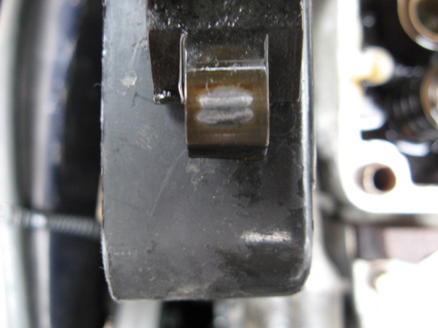

Czy dzwignie zaworowe i podkladki tak wyrobione około 0,1mm na podkładce kwalifikują te elementy do wymiany i dlaczego tak dziwnie wyrobione?
Do tej pory po odpaleniu silnika było slychać jakby jedna dzwigienka pukala
Z góry dzięki

Bardzo nie dobrze ostatnio wymieniałem UPG mam taki uskok na 4 cylindrze duzo mniejszy ale wyczówalny pod reka. U ciebie jest to duze wyrobienie przy wymianie trzeba tez wymienic wałek ten do którego one dotykaja bo tez napewno sie wyrobił ale podobo koszt tego wałka nowego to 400zeta
