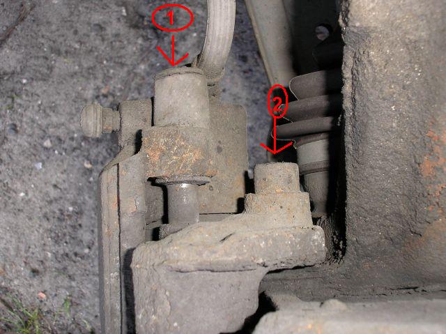

1 czy 2?
(zdaje się, że 1 to "7", a 2 to "10")
> Chcę wymienić klocki i tarcze, które śruby mam odkręcać?
> 1 czy 2?
Jak klocki i tarcze, to oba. Najpierw mniejsze od części ruchomej,
> później resztę
A to ciekawe hmm.gif Bo ja jak wymienialem tarcze i klocki odkrecalem tylko srubki nr 2 waytogo.gif
> A to ciekawe Bo ja jak wymienialem tarcze i klocki odkrecalem tylko
> srubki nr 2
Mimo wszystko polecam odczepić górną jego część trzymającą klocki,
łatwiej wtedy go wyczyścić i przesmarować
