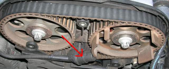

A masz może jakieś zdjęcie poglądowe?
Czujnik poł. wałka rozrządu:
Tego na wale korbowym nie mam, ale widać go jak się patrzy od spodu na koło pasowe.

oj to chyba nie obedzie sie bez mechanika. Sam tam raczej nie dam rady zajrzec
