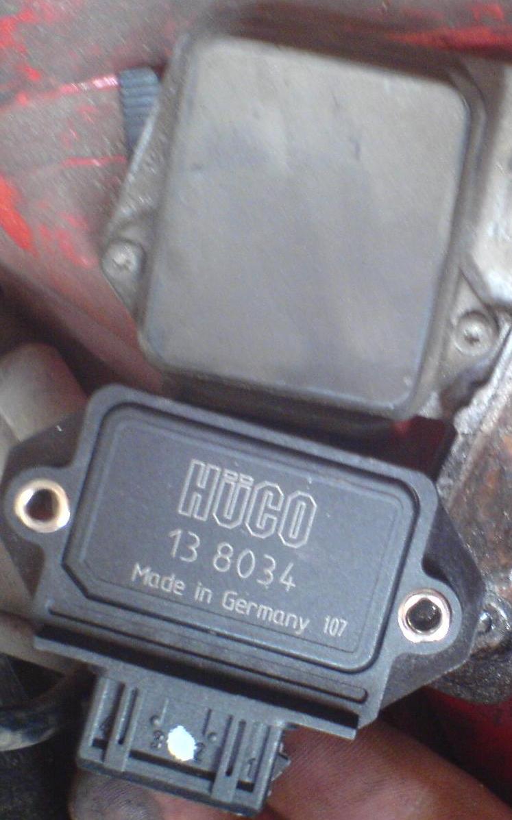

Kupilem nowy modul firmy HUGO za 110 pln i po wpieciu testowym dziala. Tyle ze nie moge sciagnac starego modulu z plytki aluminiowej Srobki oczywiscie wykrecilem wink.gif. Na razie chyba bede wozil nowy modul i jak nie bedzie chcial zapalic to od razu sprawdze czy to jest to. Mysle tez o przykreceniu nowego modulu w innym miejscu pod maska tyle ze pasowalo by jeszcze zalozyc jakis radiator bo to aluminium chyba ma odprowadzac cieplo.

Pamiętam że aby zdjąć mój stary moduł, musiałem go praktycznie całkowicie zniszczyć, tak, że zobaczyłem bebechy - tam w środku jest po prostu jakiś wzmacniacz, chyba typu mosfet na nim było napisane. On był chyba naklejony na to aluminium, zdrapywałem ostrożnie dłutem o ile dobrze pamiętam. Nowy moduł był inny niż ten stary, ale wtyczka pasowała i po wstępnej próbie auto zapaliło bez problemu. Podszlifowałem to aluminium tak żeby się zmieścił, nałożyłem dużo tej pasty co dają w zestawie (chyba do przewodzenia ciepła) i skręciłem. Działa do dziś.
Odnośnie innego miejsca, to gdzieś mi się obiło o oczy, że jak ktoś przekręcił stary moduł właśnie w inne mijsce, objawy uszkodzenia ustąpiły - jakieś zakłoćenia z cewki powodowały nieprawidłową pracę czy co? A może słaba masa, sam nie wiem.
Stary moduł ma jeszcze jedną śrubkę zalaną żywicą w środku. Albo zrobisz jak kolega wyżej, albo zamontuj moduł do jakiegoś radiatora. Ja mam przymocowany do radiatora od procesora. I nie zapomnij o paście termoprzewodzącej.

Chyba masz rację, ten wzmacniacz w środku jest przymocowany śrubką, trzeba zerwać wierzchnią warstwę plastiku i odkręcić tą śrubkę, a potem to chyba resztki z aluminium dłutkiem zeskrobywałem.
