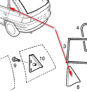

dziś zauważyłem , że mam braki w wyposażeniu samochodu. Mianowicie odpadł mi z zewnątrz taki czarny trójkącik (plastikowy), który znajduje się między szybą pasażera a tym trójkątnym okienkiem z tyłu. Jak to się fachowo nazywa, ile kosztuje i czy sam dam radę to zamontować? Z moich obserwacji wynika, że trzeba zdjąć od wewnątrz z drzwi całą osłonę.

Nazwa płat narożny zewnętrzny drzwi tylnych
Podam ci numery GM i katalogowe
90548418 / 1 49 514 - prawy
90548417 / 1 49 515 - lewy
Wydaje mi się że przykręca się to od wewnątrz po zdjęciu tego wewnętrznego trójkąta
Jeśli dostaniesz w ASO to cena ok 15 zł
dzięki serdeczne. Dopiero teraz zasiadłem do kompa. Zjeżdiłem dzisiaj kilka sklepów i w miarę wizualnie (czyt. ręcznie) próbowałem wyjaśnić to sprzedawcom, ale w ASO jeszcze nie byłem. Oczywiście nikt nie ma na stanie takich drobiazgów. Spróbuję jeszcze z fachowcem ze szrota bow.gif20.GIF
