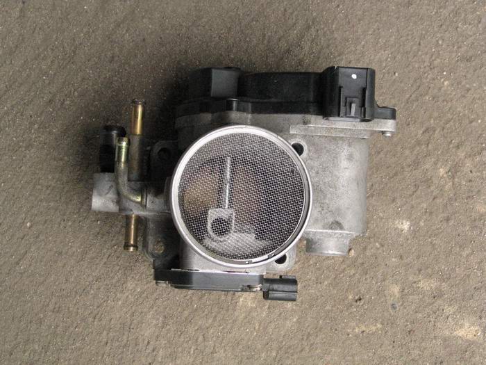

Przeczyszczona została przepustnica, była cała zasyfiona. Lecz objawy nie przestały istnieć!! Dalej ma szalone obroty i gaśnie.
Wyczyściłem tylko przepustnice, bez czujnika ciśnienia i temperatury w kolektorze dolotowym jak wyżej kolega pisze. Po wyczyszczeniu została zrobiona przeze mnie procedura autoadaptacji.
Nie pomogło nawet:
"1.odłączyłem kostkę od centralki sprężyny wewnętrznej :-)
2.odłączyłem akumulator i zostawiłem na godzinkę odłączony (może zapomni o błędach)
3.podpiąłem kostkę
4.podłączyłem akumulator
5.wykonałem auto adaptację wg. przepisu kolegi
i wszystko super "
Ta przepustnica (W ZAŁĄCZNIKU) jest widocznie od innego silnika, gdyż w swoim 1.6 nie mam ani siateczki ani tych trzech końcówek na wejścia przewodów???
