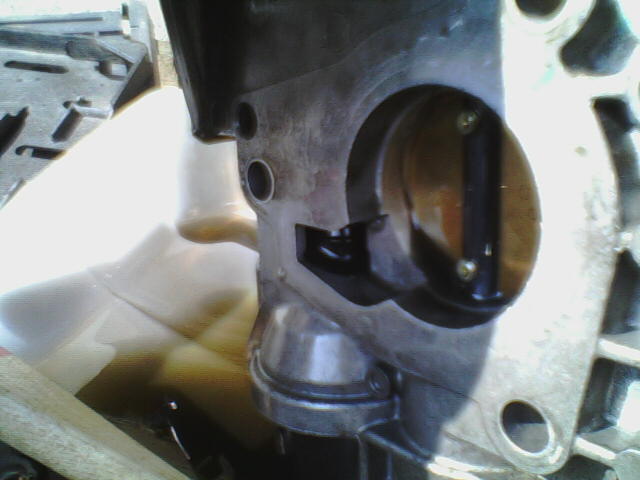

Właśnie odwiedziłem znajomego z ASo i twierdzi że to najpewniej wina silnika krokowego lub potencjometru. szykuje się robota na weekend smile.gif

Wstępnie wymyć wszystko ładnie wyczyścić i sprawdzić czy pomoże pod lupę wziąść szczególnie krokowca
