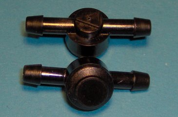

> Sprawdź również ten zaworek
> i pamiętaj o kierunku podłączenia
powiedz mi kolego CityMatic czy ten zaworek który pokazałeś na zdjęciu jest niezbędny
powiem tak u mnie ten zaworek jest na rurce spryskiwacza tylniego i ma w środku otworek przez który leci płyn w momencie dzialania popmki
Czy moge ten zaworek usunąć ??
> popmki

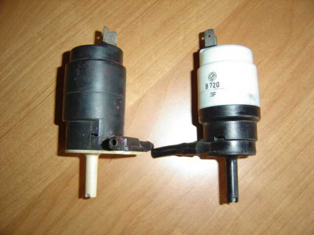

hmm no to chyba nie przekonam się dopóki nie wymienię pompki bo w sumie to już nic innego nie może szwankować w końcu w układzie są tylko wężyki, zaworki,dysze i pomka....a orientujesz się jak pompka jest zainstalowana w zbiorniczku tzn na wcisk z uszczelką czy inaczej ???
> Na wcisk w otwór q5mm w uszczelkę gumową pasuje od AUDI i VW
