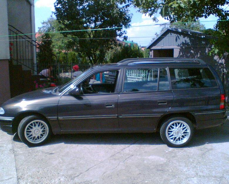

Tak właśnie wygląda astra (moja smile.gif )z felgami 15" i oponami 195/50
