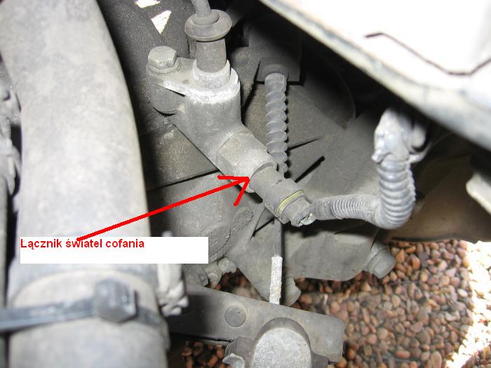

a włącznik wstecznego przy skrzyni?
Moim zdaniem,gdyby to wyłącznik świateł cofania ti wogóle by nic nie działała,a on prawidłowo działa przy zgaszonym silniku i wspomne jeszcze o wycieraczkach, które też nie działaja jak włącze wsteczny.
Przewód wyłącznika spaprane jest coś z masą i po wrzuceniu wstecznego na "te odbiorniki"podajesz masę z wyłącznika /włącznika biegu wstecznego
Miałeś całkowitą racje z tym wyłącznikiem,było zwarcie gdzieś na przewodach,wyjołem i włożyłem wtyczke z kablami i jest ok.Pozdrawiam i dzięki.
