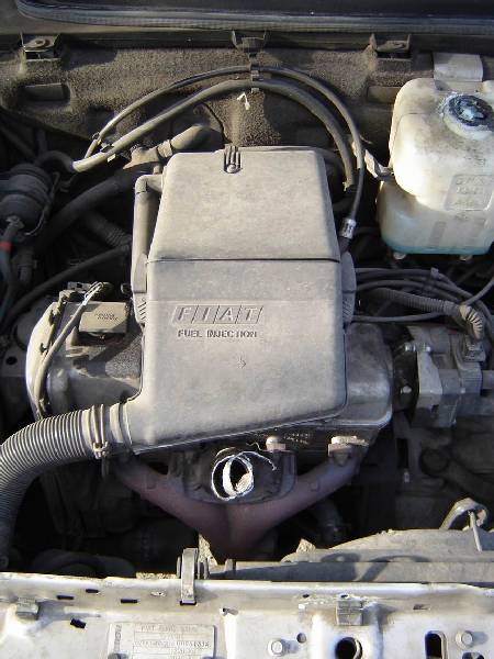

ale koledzy ja nie mam w tym modelu ufo, fajera( grinser006.gif) mam na wtrysku i kiedyś szukałem ufo i sie okazło że ni ma wink.gif wiec ta opcja odpada. Jak troktor to chodzi cały czas, w sumie bardziej jak diesel ale rano jak zaczął padać to było czuć i słychać jak jeden cylinder wysiadł.... A palec i kopułka dużo roboty przy tym??

kolego jak masz kopułkę to masz ufo a jak nie masz kopułki to masz cewkę.
Wymień przewody.
a co do ufo nie zwracaj uwagi to nie ten objaw
taki masz silnik
to nie masz modułu tylko cewkę tak jak clipki i pozostałe fajerrki w puntach to super układ zapłonu.
Przewody ci padły
dokładnie taki silnik. To popełniłem błąd, nie nie znam sie na mechanice super a wiele wątków było kopułka palec i sie tym sugerowałem icon_rolleyes.gif Mówisz przewody ale od cewki do świec czy jakieś jeszcze inne??

ładny silnik ale ja mam ten pierwszy na cewce smile.gif za chile sie zbiorę i pojadę kupić kable wn a jeszcze jakieś inne?? bow.gif
