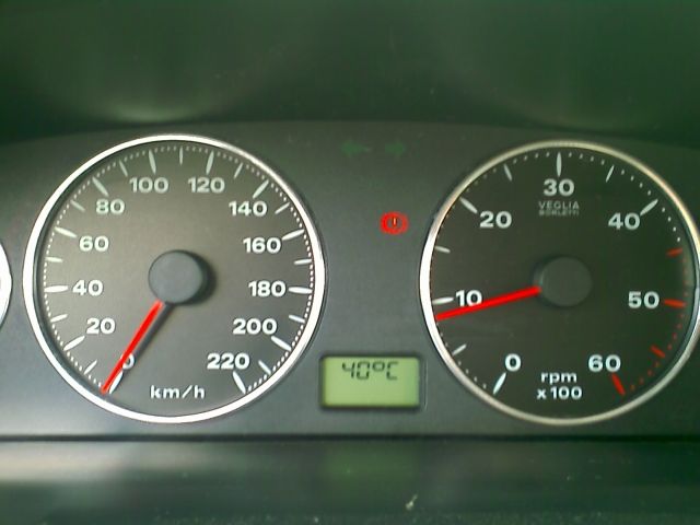

jakiś czas temu przeglądając posty (nie związane z tym tematem)natknąłem się na obrazki pokazujące zestaw wskaźników z chromowanymi rameczkami slinka.gif .
I teraz pytanie : czy łatwo to się montuje (czy trzeba licznik rozebrać na kawałki), jak się to montuje (klei , spawa, przybija gwoździami, wciska , itp), znacie jakiegoś dobrego producenta, jakieś strony internetowe, sugestie? bow.gif

to one mają taki rancik co wchodzi w szczelinę w plastikowej ramce przy blatach?
i jeszcze jedno tam jest napisane że ich nie zaginałeś (tak jak sugerował producent) - to one ci troszeczkę nie odstają ?
tak mają rancik i trzeba je zagiąć i nie bawić się w inne rozwiązania np klejenie
przerabiałem temat w zeszły weekend
najwięcej dał mi popalić ten plastik , który demontujesz jako pierwszy ,
mocno siedzi przy nawiewie
i jest jeszcze jedna ukryta śrubka , o której nie pisze w manualu
należy odkręcić klapkę od bezpieczników i popatrzeć do środka , do góry ( potrzebna latarka )
a jak już doszło do zdejmowania szyby i ingerencji w zegary to użyłem rękawiczek z apteki , aby nie mieć problemu z odciskami palców
a jak je zagniesz to nie ten plastik (ten przed zegarami) nie będzie odstawał od zegarów , i jakiej firmy kupiłeś?
to co zaginasz pod ten plastik jest bardzo cieniutkie , tak więc nic nie odstaje , kupiłem od dido
